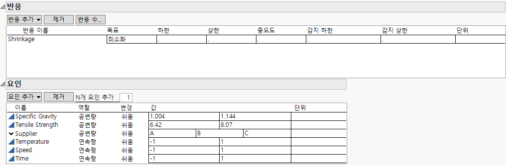

3. "반응 이름" 아래의 Y를 두 번 클릭하고 Shrinkage를 입력합니다.
4. "목표" 아래의 최대화를 클릭한 후 최소화로 변경합니다.
5. 요인 추가를 클릭하고 공변량을 선택합니다.
6. 목록에서 Specific Gravity, Tensile Strength 및 Supplier를 선택하고 확인을 클릭합니다.
이 항목은 공변량이며 제어할 수 없습니다.
7. N개 요인 추가 옆에 3을 입력합니다.
8. 요인 추가 > 연속형을 클릭합니다.
9. 세 가지 연속형 요인의 이름을 Temperature, Speed, Time으로 각각 바꿉니다.
이 항목은 요인이며 제어할 수 있습니다.
그림 5.58 반응 및 요인
Responses and Factors
10. 계속을 클릭합니다.

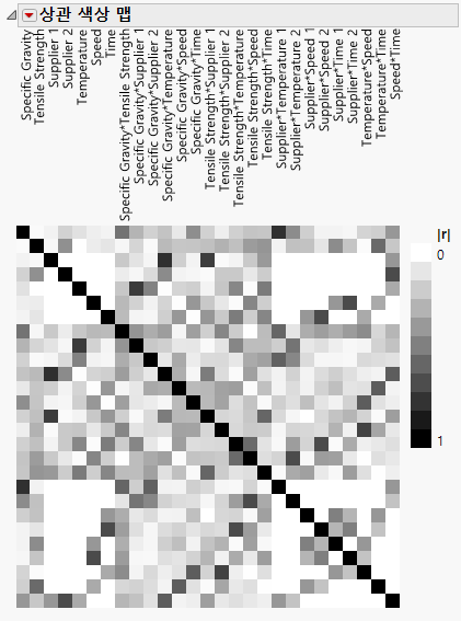

1. 설계 평가 > 상관 색상 맵 섹션을 엽니다.
그림 5.60 상관 색상 맵
Color Map on Correlations
주효과에 해당하는 7개 항이 색상 맵 왼쪽 위에 나타납니다. 이 7개 항은 직교에 가깝습니다. Tensile Strength와 Supplier 2 사이의 절대 상관이 가장 큽니다. 이 절대 상관(약 0.43)은 사용 가능한 공변량 값의 결과입니다. Figure 5.60에는 JMP 기본 색상이 사용됩니다.
