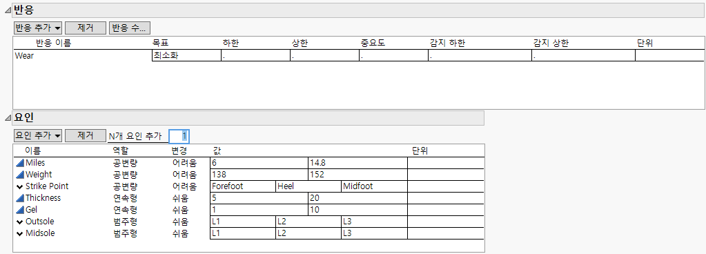

3. "반응 이름" 아래의 Y를 두 번 클릭하고 Wear를 입력합니다.
4. "목표" 아래의 최대화를 클릭한 후 최소화로 변경합니다.
5. 요인 추가를 클릭하고 공변량을 선택합니다.
6. 목록에서 Miles, Weight 및 Strike Point를 선택하고 확인을 클릭합니다.
이 항목은 달리기 선수와 관련된 변경하기 힘든 공변량입니다.
7. Miles, Weight, Strike Point 요인 중 하나에 대해 "변경" 아래에서 쉬움을 클릭한 후 어려움으로 변경합니다.
그러면 세 공변량의 "변경" 값이 모두 "어려움"으로 변경됩니다.

8. N개 요인 추가 옆에 2를 입력합니다.
9. 요인 추가 > 연속형을 클릭합니다.
10. 두 요인의 이름을 Thickness와 Gel로 각각 바꿉니다.
11. Thickness의 값을 5와 20으로 변경합니다.
12. Gel의 값을 1과 10으로 변경합니다.
13. N개 요인 추가 옆에 2를 입력합니다.
14. 요인 추가 > 범주형 > 3수준을 클릭합니다.
15. 두 요인의 이름을 Outsole과 Midsole로 각각 바꿉니다.
이 요인의 값은 기본값을 유지합니다.
그림 5.61 반응 및 요인
Responses and Factors
16. 계속을 클릭합니다.

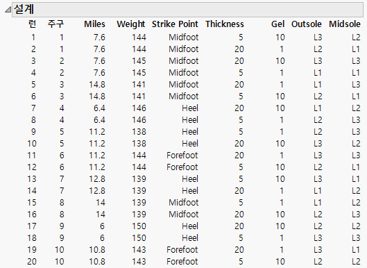

22. 설계 생성을 클릭합니다.
그림 5.62 변경하기 힘든 공변량에 대한 설계의 처음 20회 런
First 20 Runs of Design for Hard-to-Change Covariates
100명의 선수 중 공변량 값을 기준으로 32명이 선택됩니다. 선택된 선수에 해당하는 행은 RunnersCovariates.jmp 샘플 데이터 테이블에서 선택합니다. 실험 요인인 Thickness, Gel, Insole 및 Outsole의 설정은 "모형" 섹션에 설명된 모형을 위한 최적 설계가 생성될 수 있도록 결정됩니다.

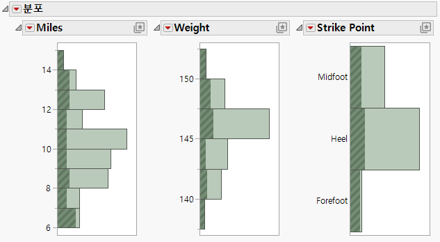

23. RunnersCovariates.jmp 샘플 데이터 테이블을 활성 테이블로 사용하여 분석 > 분포를 선택합니다.
24. 세 열을 모두 Y, 열로 선택합니다.
25. 히스토그램만을 선택합니다.
26. 확인을 클릭합니다.
그림 5.63 100명의 선수에 대한 히스토그램(선택된 선수 데이터는 음영 처리됨)
Histograms for 100 Runners with Selected Runner Data Shaded
이 히스토그램은 설계에서 공변량 간에 런 균형을 맞추기 위해 대상 선수가 선택된 방법을 보여 줍니다. 선택된 선수의 분포는 각 공변량에 대한 모든 선수의 전체 분포와 유사합니다.
