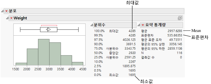

그림 5.7 Weight 분포

보고서 창에는 다음 세 가지 섹션이 있습니다.
• 히스토그램과 상자 그림은 데이터를 시각화합니다.
• 분위수 보고서는 분포의 백분위수를 보여 줍니다.
• 요약 통계량 보고서는 평균, 표준편차 및 기타 통계량을 보여 줍니다.
분포 결과 해석
계획 전문가는 Figure 5.7에 제시된 결과를 기반으로 질문에 답할 수 있습니다.
평균 자동차 중량은 얼마입니까?
히스토그램은 중량이 약 3,000파운드임을 보여 줍니다. 요약 통계량에서는 평균 중량이 약 2,958파운드로 표시됩니다.
자동차의 중량은 얼마나 퍼져 있습니까(표준편차)?
요약 통계량에서 표준편차는 약 536파운드입니다.
최소 중량과 최대 중량은 얼마입니까?
히스토그램에서 최소 중량은 약 1,500파운드이고 최대 중량은 약 4,500파운드입니다. 분위수에서 최소 중량은 1,695파운드이고 최대 중량은 4,285파운드입니다.
이상치가 있습니까?
없습니다.
