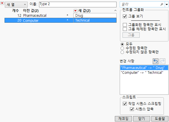

"재코딩" 도구를 사용하여 열의 모든 값을 한 번에 변경할 수 있습니다. 예를 들어 컴퓨터 회사와 제약 회사의 매출을 비교하는 데 관심이 있다고 가정해 보겠습니다. 현재 회사 라벨은 "Computer"와 "Pharmaceutical"입니다. 이를 "Technical" 및 "Drug"로 변경하려고 합니다. 32개 행의 모든 데이터를 검토하고 모든 값을 변경하는 것은 지루하고 비효율적이며 오류가 발생하기 쉽습니다. 더 많은 데이터 행이 있을 때 특히 그렇습니다. 재코딩이 더 좋은 방법입니다.
1. 도움말 > 샘플 데이터 폴더를 선택하고 Companies.jmp를 엽니다.
2. Type 열의 머리글을 한 번 클릭하여 해당 열을 선택합니다.
3. 열 > 재코딩을 선택합니다.
4. "재코딩" 창의 "새 값" 열에서 "Computer" 행에 "Technical"을 입력하고 "Pharmaceutical" 행에 "Drug"를 입력합니다.
5. "새 열" 목록에서 현재 위치를 선택합니다.
6. 재코딩을 클릭합니다.
그림 3.7 재코딩 창
Recode Window
모든 셀이 자동으로 새 값으로 업데이트됩니다.
