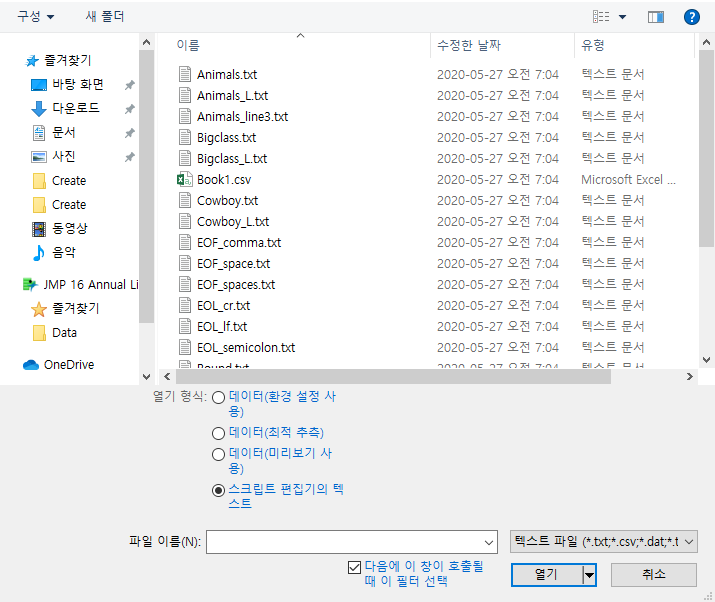

1. 파일 > 열기를 선택합니다.
2. 파일 이름 옆의 목록에서 텍스트 파일을 선택합니다.
그림 3.17 텍스트 파일 선택
Select Text Files
3. (선택 사항) 기본 옵션 파일 유형을 텍스트 파일로 설정하려면 다음에 이 창이 호출될 때 이 필터 선택 옆의 체크박스를 선택합니다.
4. 파일을 선택합니다.
5. 열기 형식 옆의 스크립트 편집기의 텍스트를 선택합니다.
6. 열기를 클릭합니다.
스크립트 창에 텍스트가 나타납니다.

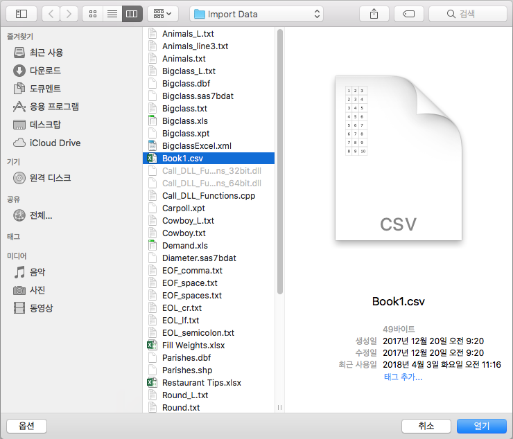

1. 파일 > 열기를 선택합니다.
그림 3.18 macOS에서 텍스트 문서 열기
Opening a Text Document on macOS
2. 파일을 선택합니다.
3. 옵션을 클릭합니다.
4. 열기 형식 목록에서 스크립트 편집기의 텍스트를 선택합니다.
5. 열기를 클릭합니다.
스크립트 창에 텍스트가 나타납니다.
