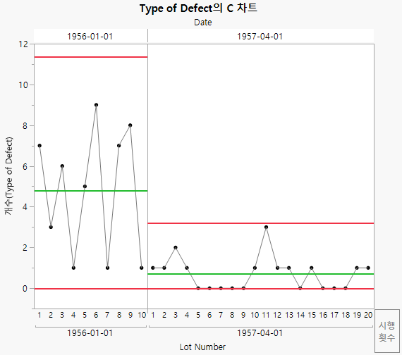

그림 3.31 단계가 있는 Type of Defect(결함 유형)의 C 차트
C chart of Type of Defect with Phases
이제 서로 다른 두 날짜의 결과를 볼 수 있습니다. 둘 다 한계 내에 있는 것으로 보입니다. 사건 선택기를 사용하여 다른 결함 유형 동작을 검토할 수도 있습니다.

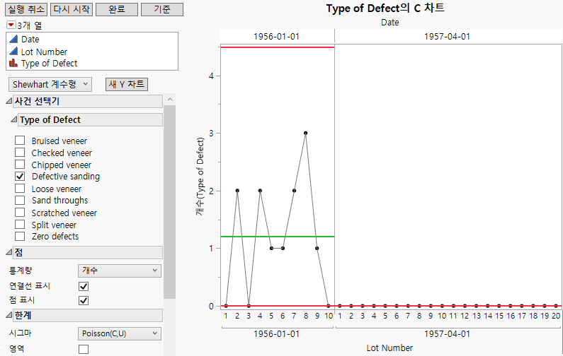

7. "관리도 빌더"의 빨간색 삼각형을 클릭하고 제어판 표시를 선택합니다.
8. "사건 선택기"에서 "Type of Defect" 옆의 회색 삼각형을 클릭합니다.
관리도에는 Bruised veneer 결함 유형에 해당하는 사건이 표시되어 있습니다.
9. 사건 선택기 > Type of Defect에서 "Bruised veneer" 옆의 상자를 클릭합니다.
10. 사건 선택기 > Type of Defect에서 "Defective Sanding" 옆의 상자를 클릭합니다.
그림 3.32 Defective Sanding 결함 유형의 C 차트
C Chart of Defective Sanding Defect Type
이 차트에서는 Defective sanding 결함 유형에 해당하는 모든 사건이 첫째 날(01111956)에 발생했음을 보여 줍니다.
