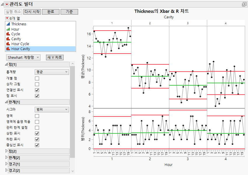

대화식으로 관리도 생성
관리도 빌더를 사용하여 공정 데이터의 관리도를 생성합니다. 관리도 빌더는 대화식 작업 영역으로 시작하거나 특정 관리도 메뉴 옵션에서 시작할 수 있습니다. 대화식 작업 영역에서 차트를 작성할 변수를 선택하여 영역으로 드래그합니다. JMP에서 해당 데이터를 기반으로 적절한 차트 유형이 자동으로 선택됩니다. 다른 유형의 차트를 빠르게 생성하거나 기존 차트의 현재 설정을 변경할 수 있습니다.
관리도는 공정 변동을 모니터링하기 위한 그래픽 및 분석 도구입니다. 공정 자체에서 발생하는 고유 변동은 관리 한계 집합을 사용하여 정량화할 수 있습니다. 관리 한계는 우연 원인 변동과 특수 원인 변동을 구별하는 데 도움이 됩니다. 일반적으로 특수 원인 변동을 식별 및 제거하기 위한 작업이 수행됩니다. 공정의 우연 원인 변동을 정량화하는 것도 중요합니다. 이는 공정 능력을 결정하기 때문입니다.
그림 3.1 관리도 빌더의 예
Control Chart Builder Example
