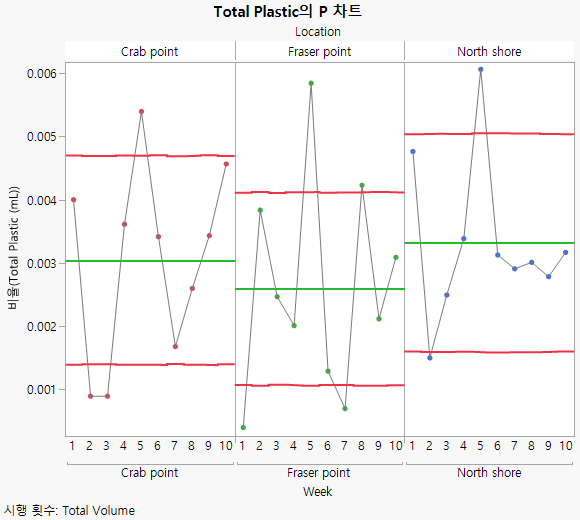

그림 3.27 Water Plastics에 대한 표준 P 차트
Standard P Chart for Water Plastics
표준 P 차트에 관리이탈 상태로 라벨이 지정된 점이 여러 개 있습니다. 표준 P 차트에서 관리 한계가 계산되는 방식 때문에 관리이탈 점이 실제로는 오경보일 가능성이 높습니다. 이러한 결과를 Laney P¢ 차트의 결과와 비교합니다.

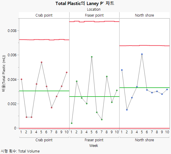

그림 3.28 Water Plastics에 대한 Laney P¢ 차트
Laney P¢ Chart for Water Plastics
표준 P 차트와 달리 Laney P¢ 차트에는 이 데이터 집합에 대해 모든 점이 관리 상태로 표시됩니다.
