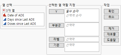

그림 3.5 계량형 관리도의 시작 창
Launch Window for Variable Control Charts
"열 선택"의 빨간색 삼각형 메뉴에 포함된 옵션에 대한 자세한 내용은 JMP 사용의 열 필터 메뉴에서 확인하십시오.
Y
공정 변수를 할당합니다.
부분군
(런 차트에는 사용 불가능) 부분군 변수를 할당합니다. 부분군 변수가 할당되면 관리도의 각 점은 부분군의 모든 점에 대한 요약 통계량에 해당합니다.
제품/부품
(단기 런 차트에만 사용 가능) 제품/부품 변수를 할당합니다. 부품 변수가 할당되면 각 제품 또는 부품 변수의 수준에 대한 통계량이 계산됩니다. 이러한 통계량은 관리 한계를 계산하는 데 사용됩니다.
라벨
(XBar, 평균 IMR 또는 삼원 관리도에는 사용 불가능) 개별 측정값에 고유 라벨을 지정하기 위해 표본 라벨 변수를 할당합니다. 라벨은 정렬되지 않으며, 데이터 테이블에 표시되는 것과 동일한 순서로 가로 축에 표시됩니다.
참고: 부분군 변수에 1보다 큰 부분군 크기를 지정하면 일정한 부분군 크기, 스크립트의 부분군 크기 설정 명령 또는 라벨 변수가 무시됩니다.

계수형 관리도의 시작 창
이 섹션에는 P, NP, C, U, Laney P¢ 및 Laney U¢ 관리도의 시작 창에 대한 정보가 포함되어 있습니다.
그림 3.6 계수형 관리도의 시작 창
Launch Window for Attribute Control Charts
Y, 불량 수
(P, NP 및 Laney P¢ 관리도에만 사용 가능) 공정 변수를 할당합니다.
Y, 결함 수
(C, U 및 Laney U¢ 관리도에만 사용 가능) 공정 변수를 할당합니다.
부분군
라벨

희귀 사건 관리도의 시작 창
그림 3.8 희귀 사건 관리도의 시작 창
Launch Window for Rare Even Control Charts
Y
공정 변수를 할당합니다.
부분군
라벨
기준
열에 나타나는 각 값에 대해 별도의 분석을 생성하기 위해 변수를 식별합니다.
