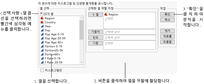

JMP 플랫폼의 시작 창
시작 창은 플랫폼 진입점으로서, 여기에서 분석할 열을 지정할 수 있습니다. Figure 2.11에서는 분포 시작 창을 보여 줍니다.
그림 2.11 시작 창 기능
Launch Window Features
모든 시작 창에서 공통적으로 제공되는 옵션은 다음과 같습니다.
열 선택
현재 데이터 테이블의 모든 변수를 나열합니다. 다음 사항에 유의하십시오.
– 모델링 유형을 변경하려면 열 이름 옆의 모델링 유형 아이콘을 마우스 오른쪽 버튼으로 클릭합니다.
– 변환 열을 생성하려면 열 이름을 마우스 오른쪽 버튼으로 클릭합니다. 자세한 내용은 JMP 플랫폼에서 열 변환에서 확인하십시오.
– 빨간색 삼각형 메뉴의 옵션을 사용하여 열을 필터링하고 정렬할 수 있습니다. 자세한 내용은 열 필터 메뉴에서 확인하십시오.
선택한 열 역할 지정
선택한 열을 역할(Y, X 등)로 전환합니다. 열에 변수 역할을 지정할 수 있습니다. 예를 들어 관련 요소에 역할을 지정합니다. 자세한 내용은 선택한 열 역할 지정 버튼에서 확인하십시오.
그래프 빌더 창에서 이 패널을 표시하려면 왼쪽의 대화상자 버튼을 클릭하거나 실행 취소 > 분석 다시 시작을 선택합니다.
작업
다음 옵션을 사용할 수 있습니다.
확인
분석을 수행합니다.
취소
분석을 중지하고 시작 창을 종료합니다.
제거
선택한 모든 변수를 역할에서 삭제합니다.
재호출
최근에 수행한 분석으로 시작 창을 채웁니다.
도움말
시작 창에 대한 도움말을 표시합니다.
팁: 마지막으로 열었던 플랫폼 시작 창을 다시 열려면 보기 > 마지막 플랫폼 재호출(Windows) 또는 창 > 마지막 플랫폼 재호출(macOS)을 선택합니다.

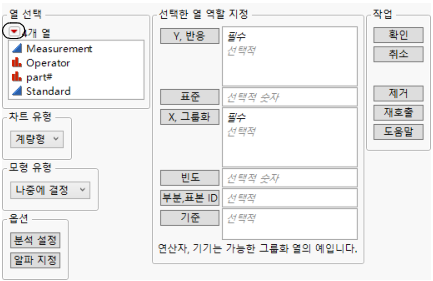

열 필터 메뉴
열 필터 메뉴는 대부분의 시작 창에서 나타납니다. "열 선택" 패널에서 빨간색 삼각형을 클릭하면 열 필터 메뉴를 볼 수 있습니다. 열 정렬, 열 표시 또는 숨김, 열 검색 등을 수행하려면 이 메뉴의 옵션을 사용합니다.
그림 2.12 열 필터 메뉴
The Column Filter Menu
재설정
열을 원래 목록으로 재설정합니다.
필터 표시
찾으려는 열 이름을 입력할 수 있는 상자를 엽니다. 상자 옆의 화살표를 클릭하고 필터를 사용자 정의하기 위한 옵션을 선택할 수 있습니다.
