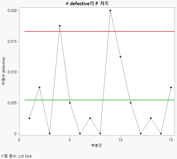

이 예에서는 P 관리도 시작 창을 사용하여 관리도 빌더를 시작합니다. P 차트를 생성하여 서로 다른 두 로트 크기에 대해 아연 도금 와셔의 결함 데이터를 분석하려고 합니다. 와셔에 매끈하지 않은 아연 도금 및 철 노출과 같은 마감 결함이 있는지 검사했습니다. 와셔에 마감 결함이 포함된 경우 부적합 또는 불량으로 간주되었습니다. 따라서 결함 수는 크기 400의 각 로트에 대한 불량 와셔 수를 나타냅니다.
1. 도움말 > 샘플 데이터 폴더를 선택하고 Quality Control/Washers.jmp를 엽니다.
2. 분석 > 품질 및 공정 > 관리도 > P 관리도를 선택합니다.
3. # defective를 선택하고 Y, 불량 수를 클릭합니다.
4. Lot Size를 선택하고 시행 횟수를 클릭합니다.
5. 확인을 클릭합니다.
6. 그래프를 마우스 오른쪽 버튼으로 클릭하고 한계 > 하한 표시를 선택하여 "하한 표시" 옵션을 선택 취소합니다.
이렇게 하면 현재 상황에서 관심 대상이 아닌 하한이 숨겨집니다.
그림 3.26 표본 크기를 사용한 # defective(결함 수)의 P 차트
P chart of # defective with sample size
상수 표본 크기와 가변 표본 크기의 차이를 보려면 변수를 시행 횟수 영역으로 드래그하여 Lot Size 및 Lot Size 2에 대한 차트를 비교할 수 있습니다.
