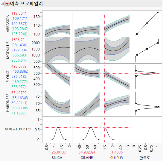

그림 3.19 최적화 전 다중 반응에 대한 예측 프로파일러
Prediction Profiler for Multiple Responses before Optimization
만족도 함수에 대해 다음 사항에 유의하십시오.
– ABRASION과 MODULUS는 최대값을 가질 때 만족도가 가장 높습니다.
– ELONG은 목표값 500일 때 만족도가 가장 높습니다.
– HARDNESS는 목표값 67.5일 때 만족도가 가장 높습니다.

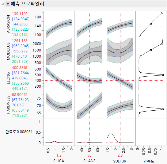

4. "예측 프로파일러"의 빨간색 삼각형 메뉴에서 최적화 및 만족도 > 만족도 최대화를 선택하여 만족도를 최대화합니다.
그림 3.20 최적화 후 예측 프로파일러
Prediction Profiler after Optimization
맨 아래의 만족도 트레이스는 효과의 현재 값을 제외한 모든 위치에서 감소하며, 이는 추가 조정으로 인해 전체 만족도가 감소할 수 있음을 나타냅니다.
