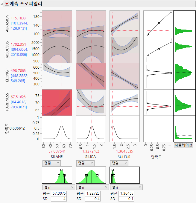

각 요인에 대한 반응의 횡단면 탐색
예측 프로파일러는 모형에 대한 다양한 정보를 제공합니다. 예측 프로파일러를 사용하여 다음을 수행할 수 있습니다.
• 개별 요인의 설정을 변경할 때 예측 모형이 어떻게 변하는지 확인합니다.
• 하나 이상의 반응에 대한 만족도 목표를 설정하고 요인에 대한 최적 설정을 찾습니다.
• 요인의 변화에 따른 모형의 민감도를 측정합니다. 여기서 민감도는 예측 모형을 기반으로 합니다.
• 모형과 독립적인 방식으로 모형 예측에 대한 요인의 중요도를 평가합니다.
• 요인과 반응 모두에 대해 지정된 분포를 기반으로 반응 분포를 시뮬레이션하고 프로파일러 모양의 다양한 요소를 제어합니다.
그림 3.1 시뮬레이터 및 중요도 색상 적용을 사용한 네 가지 반응의 예측 프로파일러
Prediction Profiler for Four Responses with Simulator and Importance Coloring
