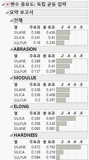

3. "예측 프로파일러"의 빨간색 삼각형을 클릭하고 변수 중요도 평가 > 독립 균등 입력을 선택합니다.
Figure 3.29의 "요약 보고서"가 표시됩니다. 중요도 지수는 랜덤 표집을 기반으로 하므로 추정값이 그림에 표시된 것과 약간 다를 수 있습니다.
이 보고서에는 네 가지 반응에 대한 테이블이 각각 표시됩니다. "전체" 테이블에서는 전체 반응에 대한 요인 중요도 지수의 평균을 구합니다. 예측 프로파일러의 요인(Figure 3.30)은 "전체" 테이블의 "총 효과" 중요도 순서와 일치하도록 재정렬되었습니다.
그림 3.29 네 개 반응에 대한 요약 보고서
Summary Report for Four Responses

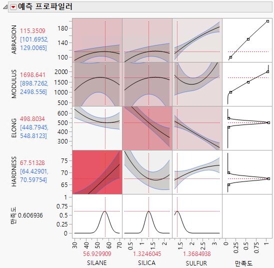

4. "변수 중요도: 독립 균등 입력" 옆의 빨간색 삼각형을 클릭하고 프로파일러 색 적용을 선택합니다.
"총 효과" 중요도를 반영하기 위해 빨강-흰색 강도 척도의 색상이 프로파일러 패널에 중첩됩니다. 예를 들어 Hardness에 대한 Silane 효과가 가장 중요한 효과임을 쉽게 알 수 있습니다.
그림 3.30 네 개 반응에 대한 예측 프로파일러
Prediction Profiler for Four Responses

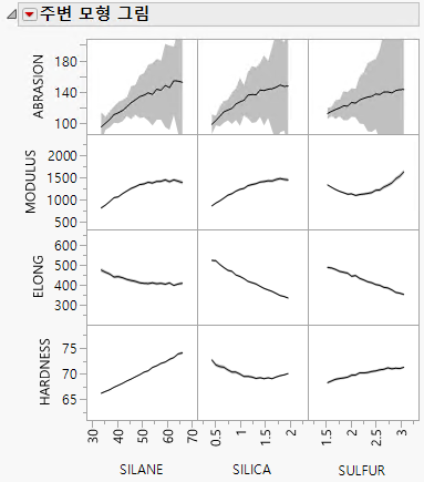

"주변 모형 그림" 보고서에는 다른 두 요인에 대한 설정이 균등 분포를 따르는 경우 각 요인의 평균 반응이 표시됩니다.
그림 3.31 네 개 반응에 대한 주변 모형 그림
Marginal Model Plots for Four Responses
