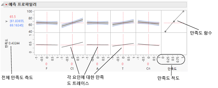

이 명령은 그림 행렬의 맨 아래에 만족도 그래프용 새 행을 추가합니다. 이 행에는 Figure 3.10에 나오는 것처럼 각 요인의 만족도 트레이스를 보여 주는 그림이 있습니다. 또한 각 Y 변수에 대해 조정 가능한 만족도 함수가 있는 열을 추가합니다. 전체 만족도 측도는 만족도 트레이스 행의 왼쪽에 0 ~ 1의 척도로 표시됩니다.
그림 3.10 만족도 예측 프로파일러
