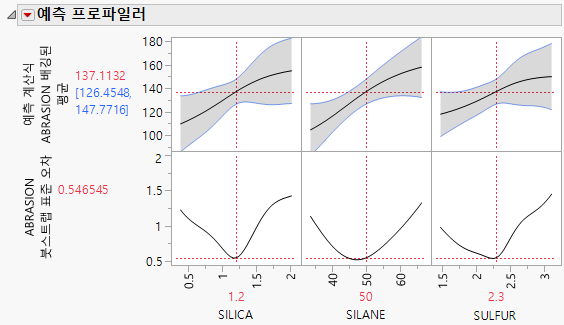

그림 3.38 신뢰 구간이 있는 배깅된 신경망 예측의 프로파일러
Profiler of Bagged Neural Predictions with Confidence Intervals
표준 오차 ABRASION 배깅된 평균 열의 값을 사용하여 신뢰 구간이 포함된 프로파일러가 생성되었습니다.
