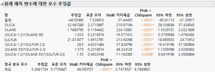

일반화 회귀 모형 적합
1. 도움말 > 샘플 데이터 폴더를 선택하고 Tiretread.jmp를 엽니다.
2. 분석 > 모형 적합을 선택합니다.
3. ABRASION을 선택하고 Y를 클릭합니다.
4. "분석법" 목록에서 일반화 회귀를 선택합니다.
5. SILICA, SILANE, SULFUR를 선택하고 매크로 > 완전 요인을 클릭합니다.
이렇게 하면 교호작용을 포함한 모든 항이 모형에 추가됩니다.
6. 실행을 클릭합니다.
7. 시작을 클릭합니다.
그림 3.35 일반화 회귀 보고서의 모수 추정값
Parameter Estimates From Generalized Regression Report

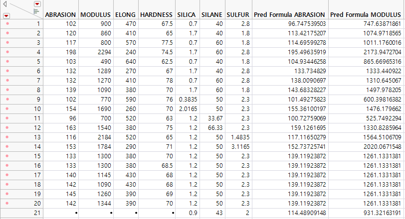

1. 데이터 테이블에서 행 > 행 추가를 선택합니다.
2. 추가할 행 수 상자에 "1"을 입력하고 확인을 클릭합니다.
3. SILICA 열에서 새 행의 상자에 "0.9"를 입력합니다.
4. SILANE 열에서 새 행의 상자에 "43"을 입력합니다.
5. SULFUR 열에서 새 행의 상자에 "2"를 입력합니다.
새 행의 모든 예측 열이 자동으로 계산됩니다.
그림 3.36 새 행의 값

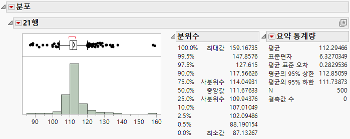

9. 분석 > 분포를 선택합니다.
10. 21행을 선택하고 Y, 열을 클릭합니다.
참고: 21행은 새 관측값의 예측에 해당합니다.
11. 확인을 클릭합니다.
12. "21행" 옆의 빨간색 삼각형을 클릭하고 표시 옵션 > 가로 레이아웃을 선택합니다.
그림 3.37 분포 보고서
Distribution Report
Figure 3.37의 "분포" 보고서에는 배깅된 각 모형에서 얻은 ABRASION 예측값의 분포 정보가 포함되어 있습니다. 새 관측값에 대한 ABRASION의 최종 예측은 112.3이며, 이는 M개의 모든 배깅된 예측의 평균입니다. 이 예측의 표준 오차는 6.33입니다. 분위수를 사용하여 새 예측에 대한 신뢰 구간을 생성할 수도 있습니다. 예를 들어 새 예측에 대한 95% 신뢰 구간은 102.09 ~ 127.62입니다.
