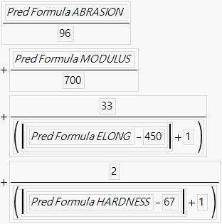

예측 프로파일러에서 사용자 정의 만족도 함수를 사용할 수 있습니다. 예를 들어 다음 함수를 사용하여 만족도를 최대화하려는 경우를 가정해 보겠습니다.
그림 3.15 함수를 기반으로 만족도 최대화

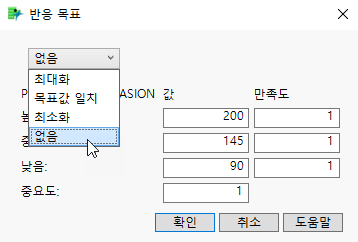

먼저 위의 계산식을 포함하는 Custom Desirability라는 열을 생성합니다. 그런 다음 그래프 > 프로파일러를 선택하여 플랫폼을 시작합니다. 모든 Pred Formula 열과 Custom Desirability 열을 선택하고 Y, 계산식 열을 선택합니다. 중간 계산식 확장 옵션을 선택합니다. 빨간색 삼각형 메뉴에서 최적화 및 만족도 > 만족도 함수를 선택하여 만족도 함수를 설정합니다. 개별 효과에 대한 모든 만족도 함수를 해제해야 합니다. 이렇게 하려면 먼저 만족도 그림 창을 두 번 클릭한 후 나타나는 창에서 없음을 선택합니다. Custom Desirability가 최대화되도록 만족도를 설정합니다.
그림 3.16 만족도 목표 없음 선택
Selecting No Desirability Goal

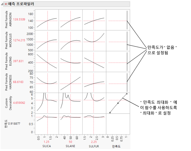

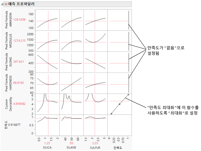

여기서 최적화 및 만족도 > 만족도 최대화를 선택하면 Custom Desirability 사용자 함수만 사용됩니다.
그림 3.17 최대화된 사용자 만족도
Maximized Custom Desirability
