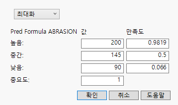

만족도 설정
특정 만족도 값을 설정할 수 있는 "반응 목표" 창을 엽니다.
그림 3.5 반응 목표 창
Response Goal Window

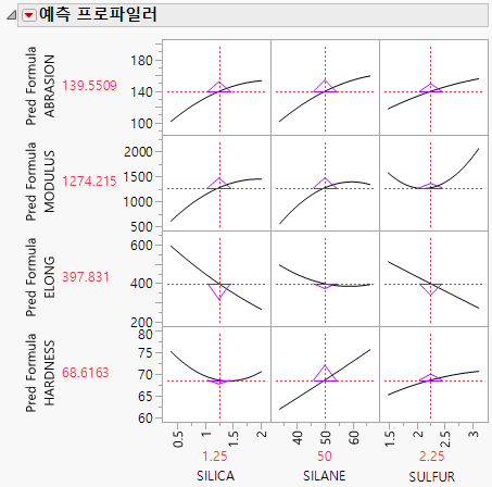

높이와 방향이 현재 값에서 프로파일 함수의 편도함수 값에 해당하는 보라색 삼각형을 표시하거나 숨깁니다. 이 삼각형은 큰 프로파일에서 민감한 셀을 빠르게 찾을 수 있어 유용합니다.
그림 3.6 민감도 지표
Sensitivity Indicators
