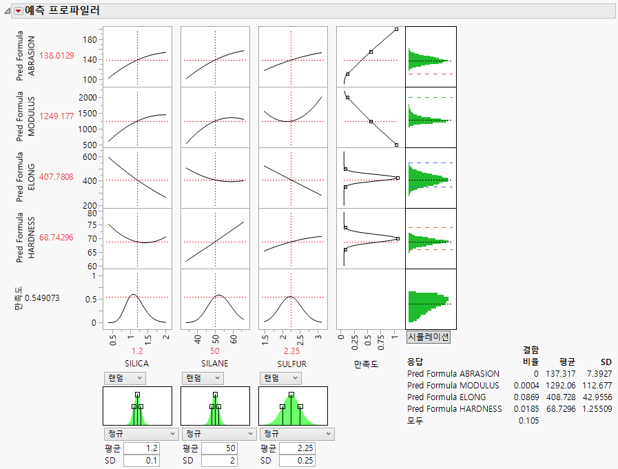

변동이 반응에 미치는 효과 탐색
시뮬레이션을 통해 모형 출력 분포를 모형 입력의 랜덤 변동 및 잡음에 대한 함수로 알아낼 수 있습니다. 프로파일러의 시뮬레이터를 사용하면 랜덤 입력을 정의하고, 시뮬레이션을 실행하고, 시뮬레이션된 값의 출력 테이블을 생성할 수 있습니다.
예측 프로파일러에서 시뮬레이터는 그래픽 레이아웃에 통합됩니다. 요인 규격이 각 요인의 프로파일 아래에 표시됩니다. 각 반응에 대한 시뮬레이션 히스토그램이 표시됩니다.
그림 8.1 시뮬레이터를 사용한 예측 프로파일러 예
Prediction Profiler with Simulator Example
