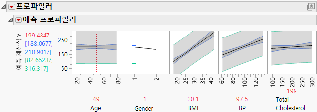

그림 3.39 신뢰 구간과 예측 구간이 포함된 프로파일러
Profiler with Confidence and Prediction Intervals
예측 프로파일러는 숨겨진 열의 한계를 사용하여 생성된 신뢰 구간 및 예측 구간과 함께 표시됩니다. 신뢰 구간은 파란색으로 표시되고 예측 구간은 녹색으로 표시됩니다. 예측 구간은 개별 관측값을 대상으로 하기 때문에 더 큰 변동을 포함하고 신뢰 구간보다 넓습니다.
