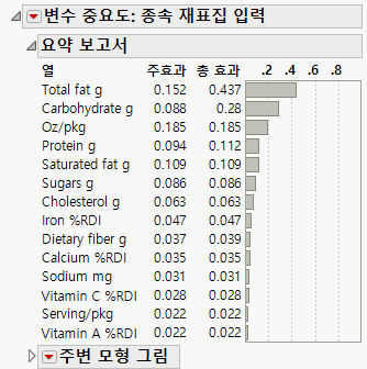

그림 3.27 종속 재표집 입력 보고서
Dependent Resampled Inputs Report
"변수 중요도: 종속 재표집 입력" 보고서가 나타납니다. 보고서에서 "총 효과" 지수의 크기에 따라 예측 프로파일러 셀이 재정렬되었는지 확인합니다. Figure 3.27에서 "총 효과" 중요도 지수는 Total fat g와 Carbohydrate g를 예측 반응에 가장 큰 영향을 미치는 요인으로 식별합니다(각각 0.437과 0.28). 마찬가지로 Oz/pkg와 Protein g도 총 효과가 양수이지만 크기가 약간 작습니다(각각 0.185와 0.112).

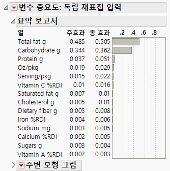

그림 3.28 독립 재표집 입력 보고서
Independent Resampled Inputs Report
이 예에서는 관련된 분포가 균등하지 않으므로 재표집 입력 옵션이 적합합니다. "변수 중요도: 독립 재표집 입력" 보고서에서도 Total fat g와 Carbohydrate g가 예측값에 가장 큰 영향을 미치는 요인으로 식별되었습니다(각각 0.514와 0.379). 마찬가지로 Protein g와 Oz/pkg도 총 효과가 양수이지만 크기가 유의하게 작습니다(각각 0.05와 0.03). Figure 3.27의 결과와 비교하면 Total fat g와 Carbohydrate에 대한 총 효과 중요도 지수는 약간 증가한 반면 Oz/pkg와 Protein g의 총 효과 중요도 지수는 크게 감소했습니다. 이는 사용된 재표집 방법에 따라 변수 중요도 측도에 변동이 있음을 강조합니다.
