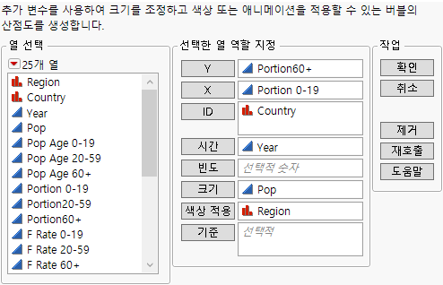

2. 그래프 > 버블 그림을 선택합니다.
시작 창이 나타납니다.
그림 5.2 버블 그림 시작 창
The Bubble Plot Launch Window
3. Portion60+를 선택하고 Y를 클릭합니다.
60세 이상 인구 비율이 y 좌표가 됩니다.
4. Portion 0-19를 선택하고 X를 클릭합니다.
0-19세 인구 비율이 x 좌표가 됩니다.
5. Country를 선택하고 ID를 클릭합니다.
각 국가의 모든 행이 단일 버블로 집계됩니다.
6. Year를 선택하고 시간을 클릭합니다.
버블 그림에 각 연도의 데이터에 대한 고유 그림이 표시됩니다.
7. Pop을 선택하고 크기를 클릭합니다.
버블 크기는 전체 모집단 값을 반영합니다.
8. Region을 선택하고 색상 적용을 클릭합니다.
지역에 따라 버블에 서로 다른 색상이 할당됩니다. Figure 5.3의 Region 범례를 참조하십시오. 그림에 표시된 색상은 JMP 기본 색상입니다.
9. 확인을 클릭합니다.
