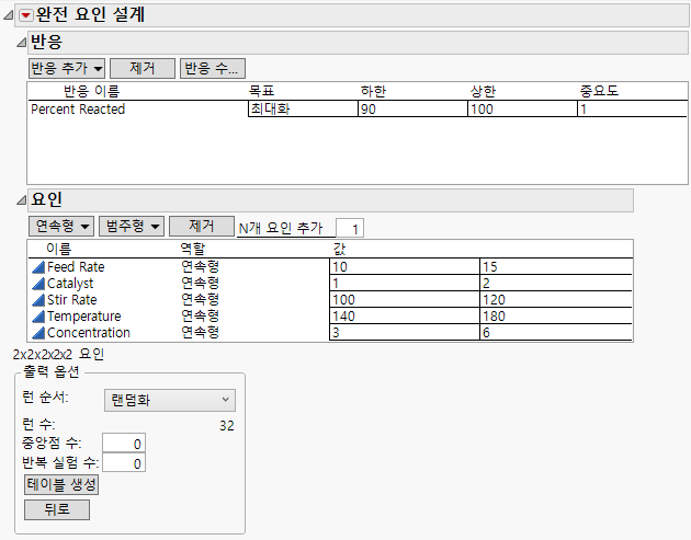

5개 요인에 대한 완전 요인 설계를 생성합니다. 각각 수준이 2개인 5개 요인을 사용할 경우 완전 요인 설계의 런은 25 = 32회입니다. 이 실험 상황과 관련하여 규모가 더 작은 선별 설계에 대한 내용은 선별 설계의 추가 예에서 확인하십시오.
이 예에서는 기존 테이블의 반응과 요인을 불러옵니다. 새 실험을 직접 설계할 때는 반응과 요인을 수동으로 입력합니다. 자세한 내용은 반응 및 요인에서 확인하십시오.
설계 구성
1. DOE > 전통적 설계 > 완전 요인 설계를 선택합니다.
2. 도움말 > 샘플 데이터 폴더를 선택하고 Design Experiment/Reactor Response.jmp를 엽니다.
3. "완전 요인 설계"의 빨간색 삼각형을 클릭하고 반응 불러오기를 선택합니다.
4. 도움말 > 샘플 데이터 폴더를 선택하고 Design Experiment/Reactor Factors.jmp를 엽니다.
5. "완전 요인 설계"의 빨간색 삼각형을 클릭하고 요인 불러오기를 선택합니다.
6. 계속을 클릭합니다.
그림 13.2 완전 요인 예의 반응 및 요인 패널
Full Factorial Example Response and Factors Panels
참고: step 7에서 난수 시드값을 설정하면 설계 테이블의 런이 이 예와 같은 순서로 나타납니다. 설계를 직접 구성할 때는 이 단계가 필요하지 않습니다.
7. (선택 사항) "완전 요인 설계"의 빨간색 삼각형을 클릭하고 난수 시드값 설정을 선택합니다. "12345"를 입력하고 확인을 클릭합니다.
"출력 옵션" 패널의 "런 순서"가 "랜덤화"로 설정되어 있습니다. 설계 테이블의 런 순서는 난수 시드값에 따라 랜덤으로 결정됩니다.
"런 수"는 32로 설정되어 있습니다. 이 값은 가능한 모든 요인 수준 조합의 수입니다.
8. 테이블 생성을 클릭합니다.
