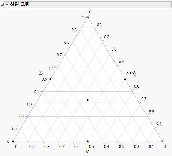

설계 시각화
6. 설계 테이블에서 그래프 > 삼원 그림을 선택합니다.
7. X1, X2, X3을 선택하고 X, 그림에 그리기를 클릭한 후 확인을 클릭합니다.
그림 14.3 심플렉스 중심 설계의 삼원 그림
Ternary Plot for Simplex Centroid Design
삼원 그림에 대한 자세한 내용은 삼원 그림 개요에서 확인하십시오.
