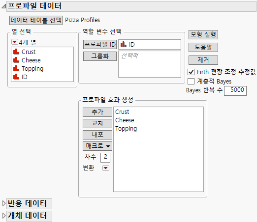

4. "프로파일 데이터"에서 데이터 테이블 선택을 클릭합니다.
프로파일 데이터의 데이터 테이블을 지정하라는 "프로파일 데이터 테이블" 창이 나타납니다.
5. Pizza Profiles를 선택하고 확인을 클릭합니다.
6. ID를 선택하고 프로파일 ID를 클릭합니다.
7. Crust, Cheese, Topping을 선택하고 추가를 클릭합니다.
그림 4.5 프로파일 데이터
Profile Data

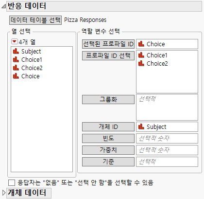

8. "반응 데이터" 옆의 표시 아이콘을 클릭하여 개요를 열고 데이터 테이블 선택을 클릭합니다.
9. Pizza Responses를 선택하고 확인을 클릭합니다.
10. 다음과 같이 프로파일 ID 선택을 입력합니다.
– Choice를 선택하고 선택된 프로파일 ID를 클릭합니다.
– Choice1, Choice2를 선택하고 프로파일 ID 선택을 클릭합니다.
– Subject를 선택하고 개체 ID를 선택합니다.
그림 4.6 반응 데이터 창
Response Data Window
Choice1과 Choice2는 네 개의 각 선택 집합에서 개체에게 제공되는 프로파일입니다. Choice 열에는 Choice1과 Choice2 중에서 선택된 선호 항목이 포함됩니다.

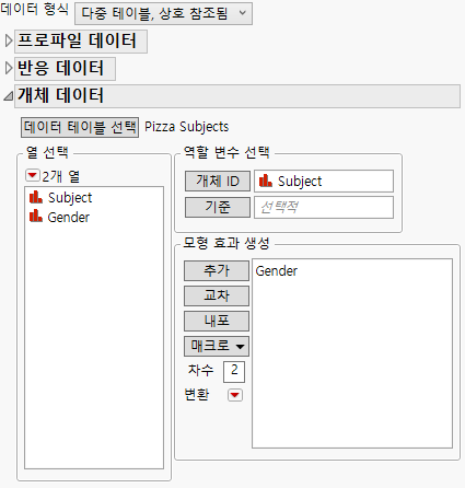

11. "개체 데이터" 옆의 표시 아이콘을 클릭하여 개요를 열고 데이터 테이블 선택을 클릭합니다.
12. Pizza Subjects를 선택하고 확인을 클릭합니다.
13. Subject를 선택하고 개체 ID를 클릭합니다.
14. Gender를 선택하고 추가를 클릭합니다.
그림 4.7 개체 데이터 창
Subject Data Window

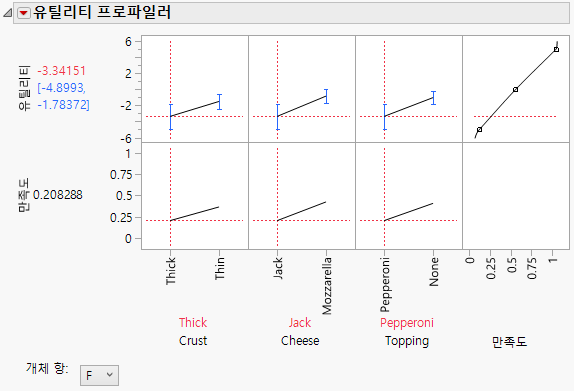

1. "선택 모형: Choice"의 빨간색 삼각형을 클릭하고 효용 프로파일러를 선택합니다.
프로파일러 아래의 "개체 항" 메뉴는 여성에 대한 결과가 표시되고 있음을 나타냅니다.
2. "효용 프로파일러"의 빨간색 삼각형을 클릭하고 최적화 및 만족도 > 만족도 함수를 선택합니다.
그림 4.9 만족도 함수가 추가된 효용 프로파일러
Utility Profiler with Desirability Function
효용을 최대화하는 만족도 함수가 프로파일러에 추가됩니다. 자세한 내용은 프로파일러의 “Profiler”에서 확인하십시오.

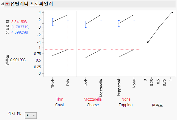

3. "효용 프로파일러"의 빨간색 삼각형을 클릭하고 최적화 및 만족도 > 만족도 최대화를 선택합니다.
그림 4.10 여성에 대한 최적 설정이 추가된 효용 프로파일러
Utility Profiler with Optimal Settings for Females
여성에 대한 최적 설정은 얇은 크러스트(Thin), 모짜렐라 치즈(Mozzarella), 토핑 없음(None)입니다.

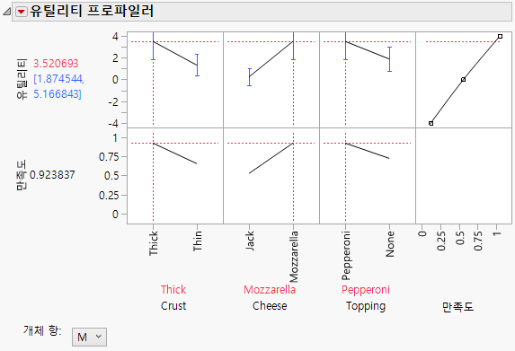

4. "개체 항" 메뉴에서 M을 선택합니다.
5. "효용 프로파일러"의 빨간색 삼각형을 클릭하고 최적화 및 만족도 > 만족도 최대화를 선택합니다.
그림 4.11 남성 수준 요인 설정이 추가된 효용 프로파일러
Utility Profiler with Male Level Factor Setting
남성에 대한 최적 설정은 두꺼운 크러스트(Thick), 모짜렐라 치즈(Mozzarella), 페페로니 토핑(Pepperoni)입니다.
이 예에서는 성별로 정의된 세분화 시장의 선호도를 이해하여 두 부문의 고객에게 맞는 두 가지 피자 선택을 제공할 수 있습니다.
