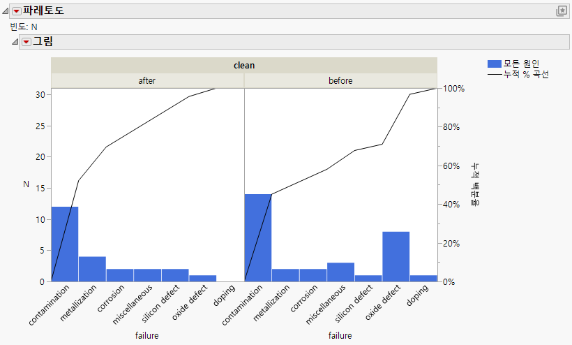

일원 비교 파레토도의 예
이 예에서는 확산로에서 튜브를 세척하기 전과 세척한 후에 제조된 콘덴서 표본의 고장을 비교합니다.
1. 도움말 > 샘플 데이터 폴더를 선택하고 Quality Control/Failure2.jmp를 엽니다.
2. 분석 > 품질 및 공정 > 파레토도를 선택합니다.
3. failure를 선택하고 Y, 원인을 클릭합니다.
4. clean을 선택하고 X, 그룹화를 클릭합니다.
clean 변수는 표본을 세척 전과 세척 후로 식별합니다.
5. N을 선택하고 빈도를 클릭합니다.
6. 확인을 클릭합니다.
그림 15.13 일원 비교 파레토도
One-way Comparative Pareto Plot
clean 변수의 각 값에 대한 그림이 있습니다. 두 그림의 가로 축과 세로 축은 동일하게 척도화됩니다. 첫 번째 그림의 막대는 Y 축 값에 따라 내림차순으로 정렬되며 모든 셀의 순서를 결정합니다.

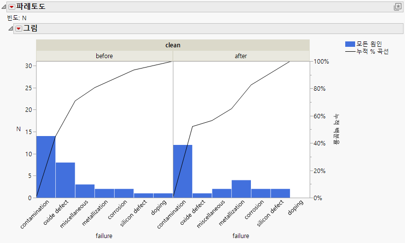

7. "그림"의 빨간색 삼각형을 클릭하고 가로 재정렬을 선택합니다.
8. 아래쪽 화살표를 한 번 클릭한 후 확인을 클릭합니다.
이렇게 하면 그림의 순서가 재배열됩니다.
그림 15.14 셀이 재정렬된 일원 비교 파레토도
One-way Comparative Pareto Plot with Reordered Cells
Figure 15.14에 표시된 before-after 그림으로 나타내면 해석하기가 더 쉽습니다. 첫 번째 셀을 기준으로 하는 순서를 반영하도록 원인 순서가 변경됩니다. 이 두 그림을 비교하면 세척 후 oxide defect(산화물 결함)가 감소했음을 알 수 있습니다.
