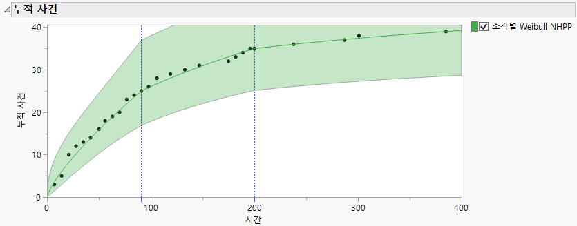

"관측된 데이터" 보고서의 "누적 사건" 그림이 Figure 11.23에 나와 있습니다. 파란색 수직 파선은 단계 전이 지점을 나타냅니다. Design Phase 열에서 첫 번째 Revised 항목은 14행에 있습니다. 따라서 Revised 단계의 시작은 14행의 Interval Start 값, 즉 91일로 간주됩니다. 마찬가지로 Design Phase 열에서 첫 번째 Final 항목은 23행에 있습니다. 따라서 Final 단계의 시작은 23행의 Interval Start 값, 즉 200일로 간주됩니다.
그림 11.23 누적 사건 그림

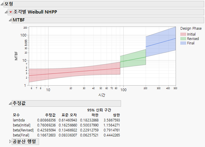

"조각별 Weibull NHPP" 보고서는 "모형" 개요 노드 아래에 있습니다. 여기서, 세 단계가 진행되는 동안 평균 고장 간격이 증가하는 것을 확인할 수 있습니다. "추정값" 보고서를 보면 세 가지 시험 단계가 진행되는 동안 베타 추정값이 감소하는 것을 확인할 수 있습니다.
그림 11.24 MTBF 그림
