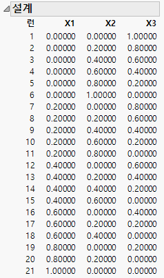

4. 심플렉스 격자를 클릭하여 설계를 생성합니다.
참고: 기본 설정 5 수준이 사용되었습니다. 수준 수를 조정할 수 있는 텍스트 상자가 있습니다.
그림 14.9 세 가지 요인의 5수준 심플렉스 격자 설계
Three Factor Five-Level Simplex Lattice Design
5. 테이블 생성을 클릭합니다.

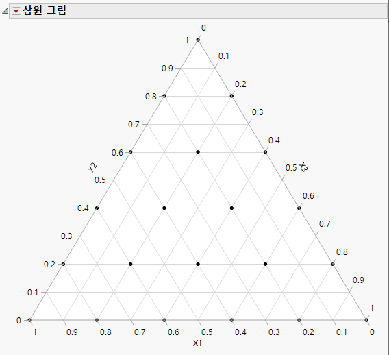

설계 시각화
6. 설계 테이블에서 그래프 > 삼원 그림을 선택합니다.
7. X1, X2, X3을 선택하고 X, 그림에 그리기를 클릭한 후 확인을 클릭합니다.
그림 14.10 심플렉스 격자 설계의 삼원 그림
Ternary Plot for Simplex Lattice Design
삼원 그림에 대한 자세한 내용은 삼원 그림 개요에서 확인하십시오.
수준 수가 증가하면 설계점 수도 증가하여 설계점 사이 간격이 줄어듭니다. 심플렉스 중심 설계와 달리 심플렉스 격자 설계는 중심을 반드시 포함하지는 않습니다.
