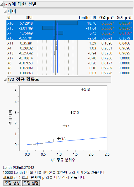

그림 11.9 Supersaturated.jmp에 대한 선별 보고서
Screening Report for Supersaturated.jmp
4개 요인이 강조 표시되어 있습니다. 0.05 임계값 기준에 따라 X10, X15, X7 요인이 활성입니다. "1/2 정규 확률도"에서 X18은 파란색 선에 가까우며, 이는 유의성에 대한 0.1 경계 값에 가깝다는 것을 나타냅니다. 0.1 임계값은 활성 가능성이 있는 요인이 누락되지 않도록 요인 선택에 관대합니다.
X10, X15, X7에 대한 대비 추정값 5.1, –3, 1.8은 시뮬레이션된 값(5, –3, 2)에 가깝습니다.
p 값은 직교 설계를 가정하는 시뮬레이션을 기반으로 하므로 통계적으로 완전히 유효하지는 않습니다(과포화 설계의 경우 해당하지 않음). 그러나 위에 표시된 것처럼 추가 조사를 위한 효과를 식별하는 데 유용할 수 있습니다.
