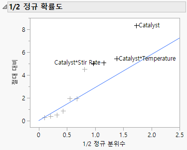

2수준 선별 적합 플랫폼은 선별 설계의 실험 데이터 결과를 분석하는 데 사용할 수 있는 모델링 플랫폼입니다. 2수준 선별 적합 플랫폼은 반응에 큰 영향을 미치는 효과를 식별하는 데 유용합니다.
2수준 선별 적합 플랫폼은 효과 희소성 원리를 기반으로 합니다(Box and Meyer 1986). 이 원리는 선별 설계에서 연구하는 효과 중 활성 효과는 상대적으로 적다고 주장합니다. 대부분은 비활성이므로 실제 효과를 무시할 수 있으며 추정값을 랜덤 오차로 처리할 수 있습니다.
관심 모형에 교호작용 항이 포함되어 있으면 선별 설계에서 오차 자유도를 제공하지 않는 경우가 종종 있습니다. 결과적으로 효과에 대해 전통적 검정을 사용할 수 없습니다. 이러한 경우 2수준 선별 적합 플랫폼이 특히 유용합니다.
그림 11.1 2수준 선별 적합 보고서의 1/2 정규 확률도
Half Normal Plot from Fit Two Level Screening Report
