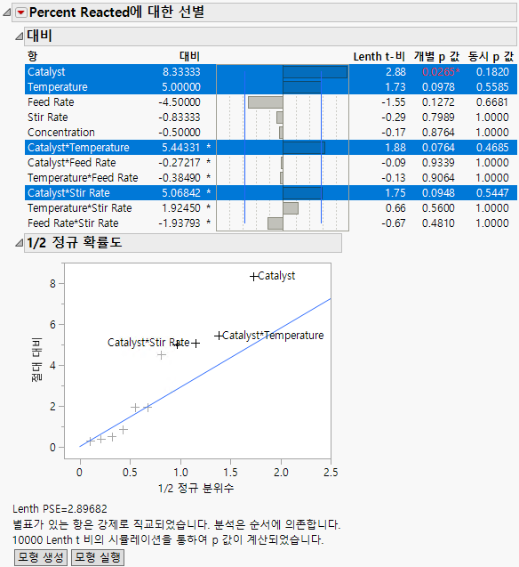

그림 11.7 모형 대비
Model Contrasts
Catalyst*Stir Rate 교호작용은 강조 표시되어 있는데 Stir Rate 주효과는 강조 표시되지 않습니다. 효과 유전성 원리에 따라 Stir Rate 주효과를 모형에 추가해야 합니다. 자세한 내용은 효과 유전성에서 확인하십시오.
6. 모형 생성을 클릭합니다.
7. Stir Rate를 선택하고 "모형 효과 생성" 섹션에서 추가를 클릭합니다.
8. 실행을 클릭합니다.

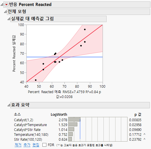

그림 11.8 모형 적합 보고서(일부)
Partial Fit Model Report
Stir Rate 및 Temperature의 p 값 오른쪽에 있는 ^ 기호는 이러한 효과가 유의하지는 않지만 유의한 고차 효과에 포함되어 있음을 나타냅니다.
