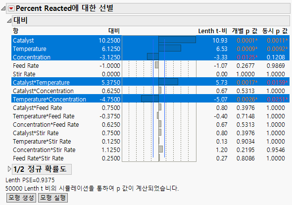

기본 시뮬레이션 집합 수(10,000)를 변경하려면 LenthSimN이라는 전역 JSL 변수에 값을 할당해야 합니다. p 값을 도출하는 데 사용된 시뮬레이션 수가 보고서 창에 보고됩니다.
다음 예에서는 시뮬레이션 수를 50,000으로 설정합니다.

5. "Percent Reacted에 대한 선별" 옆의 빨간색 삼각형을 클릭하고 스크립트 저장 > 스크립트 창에를 선택합니다.
6. 스크립트의 첫 번째 줄에 LenthSimN=50000;을 삽입합니다.
LenthSimN=50000;
Fit Two Level Screening(
	Y( :Percent Reacted),
	X( :Feed Rate, :Catalyst, :Stir Rate, :Temperature, :Concentration )
7. 스크립트 창을 마우스 오른쪽 버튼으로 클릭하고 스크립트 실행을 선택합니다.
그림 11.10 p 값 도출을 위해 N = 50,000 시뮬레이션을 사용한 2수준 적합
Fit Two Level with N = 50,000 Simulations for p-Value Derivations
시뮬레이션 수가 보고서 창에 명시됩니다.
참고: LenthSimN=0이면 표준 t 분포가 사용되고 동시 p 값은 제공되지 않습니다. 이 방법은 권장되지 않습니다.
