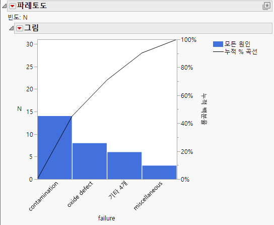

그림 15.7 임계 개수가 2인 파레토도
Pareto Plot with a Threshold Count of 2
Figure 15.7에서는 개수 2를 지정한 후의 그림을 보여 줍니다. 개수가 2 이하인 모든 원인이 "기타 4개" 라벨이 지정된 막대로 결합됩니다.

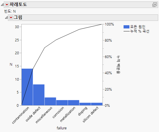

8. 결합된 막대를 Figure 15.8에 표시된 것과 같이 원래 범주로 분리하려면 "기타 4개" 라벨이 지정된 막대를 선택합니다.
9. "그림"의 빨간색 삼각형을 클릭하고 선택된 원인 > 원인 분리를 선택합니다.
팁: "기타 4개" 라벨이 지정된 막대를 마우스 오른쪽 버튼으로 클릭하고 선택된 원인 > 원인 분리를 선택할 수도 있습니다.
그림 15.8 원인이 분리된 파레토도
