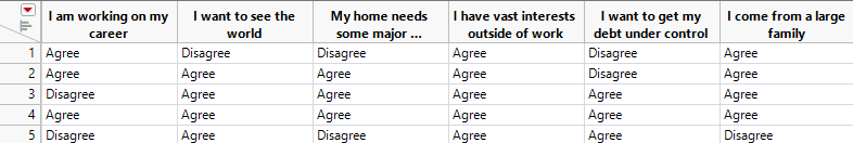

1. 도움말 > 샘플 데이터 폴더를 선택하고 Consumer Preferences.jmp를 엽니다.
2. I am working on my career 열이 나올 때까지 스크롤합니다.
그림 3.29 Consumer Preferences 데이터 테이블(일부)
Consumer Preferences Data Table (Partial Table)
응답(Agree, Disagree)이 모두 동일한 6개의 열이 있습니다. 이 6개 열에 대한 응답이 정렬됩니다. 이 예에서는 I am working on my career 및 I want to see the world 열을 분석합니다. 먼저 속성 표준화를 사용하여 이 두 열의 값 색상, 값 순서 및 모델링 유형을 설정합니다.

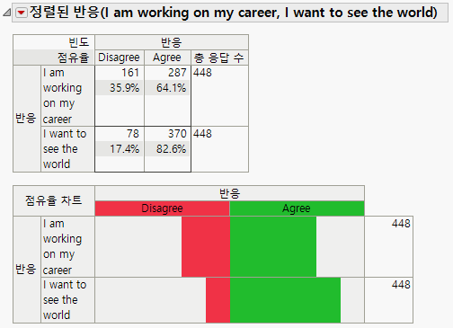

그림 3.30 정렬된 응답 보고서
Aligned Response Report
"점유율 차트"는 방향 막대 차트입니다. 표시되는 막대 차트 유형은 다음과 같이 열의 모델링 유형에 따라 다릅니다.
• 순서형 열을 사용하면 방향 막대 차트가 생성됩니다. 이 예의 두 열은 모두 순서형입니다.
• 명목형 열을 사용하면 누적 막대 차트가 생성됩니다.
