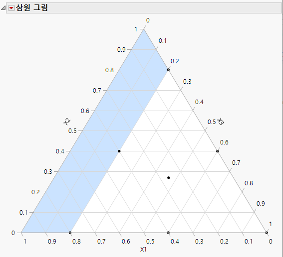

설계 시각화
1. 설계 테이블에서 그래프 > 삼원 그림을 선택합니다.
2. X1, X2, X3을 선택하고 X, 그림에 그리기를 클릭한 후 확인을 클릭합니다.
그림 14.8 최적 설계의 삼원 그림
Ternary Plot for Optimal Design
삼원 그림은 설계를 구성하는 7개의 고유 혼합물을 보여 줍니다. 음영은 제약된 영역을 나타냅니다. 삼원 그림에 대한 자세한 내용은 삼원 그림 개요에서 확인하십시오.
