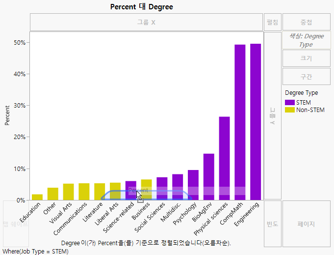

9. 그래프 빌더 열 목록에서 Percent를 선택하여 X 축 위로 드래그합니다. 자세한 내용은 Figure 4.4에서 확인하십시오.
그림 4.4 Percent별로 Degree 정렬
Ordering Degree by Percent
그러면 학위(degree)가 백분율(percent)을 기준으로 오름차순 정렬됩니다. 그러나 내림차순으로 표시하고 싶습니다.
