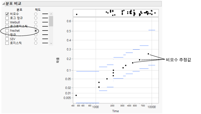

여러 척도를 사용하여 고장 시간 분포를 표시하는 것을 다양한 유형의 확률모눈종이에 분포를 그리는 것이라고도 합니다. 초기 "분포 비교" 보고서에서 확률 및 시간 축은 선형입니다. 이 예에서는 Frechet 척도로 분포 추정값을 보는 방법을 보여 줍니다.
1. 수명 분포 플랫폼의 예에서 step 1 ~ step 5를 수행합니다.
2. "분포 비교" 보고서의 "척도" 열에서 Frechet를 선택합니다.
3. "수명 분포"의 빨간색 삼각형을 클릭하고 구간 유형 > 점별을 선택합니다.
그림 3.14 Frechet 확률 척도를 사용한 비모수 추정값
Nonparametric Estimates with a Fréchet Probability Scale
Frechet 척도를 사용하면 비모수 추정값이 직선에 가까워지므로 Frechet 적합이 적절할 수 있음을 의미합니다.

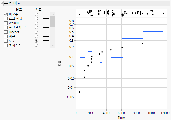

4. "척도" 열에서 SEV를 선택합니다.
비모수 추정값이 더 이상 직선에 가깝지 않습니다. 이제 SEV 분포가 적절하지 않다는 것이 확인되었습니다.
