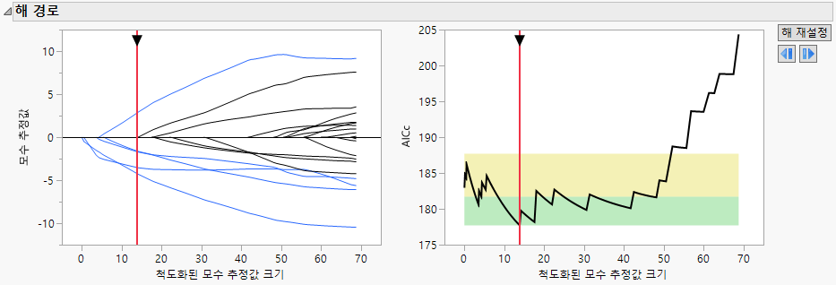

"AICc 검증을 사용한 이항 적응형 Elastic Net" 보고서가 나타납니다. Figure 7.3에는 해 경로가 나와 있습니다.
그림 7.3 해 경로 그림
Solution Path Plot
계수가 0이 아닌 항의 경로가 파란색으로 표시됩니다. 최적 모수 값은 MLE에서 상당히 축소됩니다. 오른쪽의 검증 그림은 몇 가지 모형을 최적 모형으로 고려할 수 있음을 나타냅니다. 해당 모형을 보려면 녹색 부분에 검은색 선이 있는 영역에서 빨간색 세로 막대를 움직입니다.

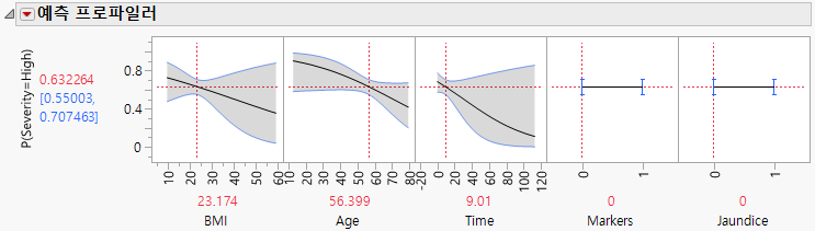

11. "AICc 검증을 사용한 이항 적응형 Elastic Net" 옆의 빨간색 삼각형을 클릭하고 프로파일러 > 프로파일러를 선택합니다.
그림 7.4 Severity = High일 때 Time이 낮을 확률에 대한 프로파일러
Profiler for Probability That Severity = High, Time Low
예측 프로파일러를 검토하여 Time 및 Time*Markers 교호작용이 Severity에 미치는 영향을 확인합니다.
참고: Hepatitis 예측 변수는 활성(0이 아님) 항에 나타나지 않으므로 프로파일러에 표시되지 않습니다. Markers와 Jaundice는 활성 교호작용 항에 나타나므로 주효화가 활성이 아니더라도 프로파일러에 표시됩니다.

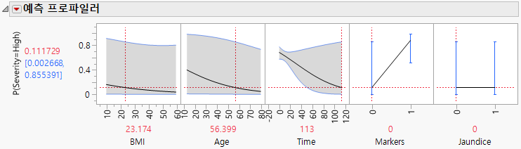

12. Time의 빨간색 파선을 왼쪽에서 오른쪽으로 움직여 Markers와의 교호작용을 확인합니다(Figure 7.4 및 Figure 7.5). 진단 이후 Time 값이 작은 환자의 경우 Markers는 Severity에 거의 영향을 주지 않습니다. 그러나 장기간 진단을 받고 연구에 참여한 환자의 경우 Markers가 중요합니다. 이러한 환자에게 정상 표지자는 Severity가 높을 확률이 낮음을 나타냅니다.
그림 7.5 Severity = High일 때 Time이 높을 확률에 대한 프로파일러
Profiler for Probability That Severity = High, Time High
