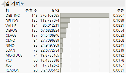

모형에 가장 많이 기여한 예측 변수를 확인하려고 합니다.
12. "BAD에 대한 붓스트랩 포레스트" 옆의 빨간색 삼각형을 클릭하고 열 기여도를 선택합니다.
그림 5.3 열 기여도 보고서
Column Contributions Report
"열 기여도" 보고서에 따르면 신용 위험에 대해 가장 강력한 예측 변수는 총 부채 상환 비율을 나타내는 DEBTINC입니다. 다음으로 모형에 가장 많이 기여하는 변수는 연체 신용 한도 수를 나타내는 DELINQ와 고객의 사정 평가액을 나타내는 VALUE입니다.

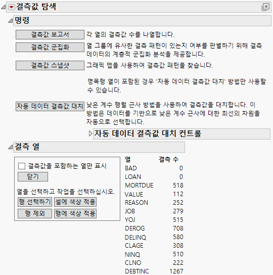

결측값
1. 분석 > 선별 > 결측값 탐색을 선택합니다.
2. Bad ~ DEBTINC를 선택하고 Y, 열을 클릭합니다.
3. 경고가 나타나면 확인을 클릭합니다.
4. 확인을 클릭합니다.
그림 5.4 결측값 보고서
Missing Values Report
DEBTINC 열에는 관측값의 약 21%에 해당하는 1267개의 결측값이 있습니다. 붓스트랩 포레스트 분석에 포함된 대부분의 다른 열에도 결측값이 포함되어 있습니다. 시작 창의 "결측값 정보화" 옵션을 사용할 경우 결측값은 해당 값이 전달하는 정보가 인식되도록 처리됩니다. 자세한 내용은 ROC 곡선에서 확인하십시오.
