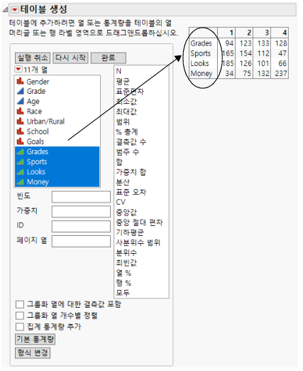

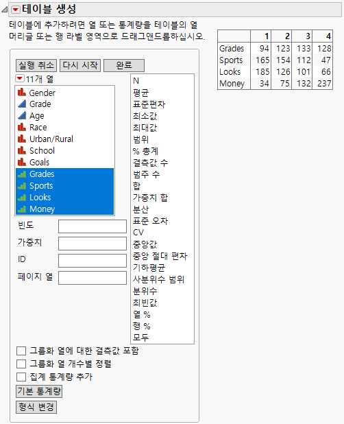

2. 분석 > 테이블 생성을 선택합니다.
3. Grades, Sports, Looks 및 Money를 선택하고 "행에 대한 놓기 영역"으로 드래그합니다.
그림 9.20 범주별 열
Columns by Categories
결합된 단일 테이블이 나타납니다.
각 범주의 등급(1 ~ 4) 백분율에 대한 테이블을 생성하십시오.

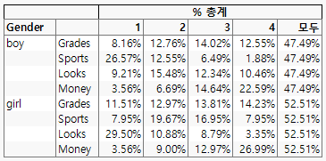

4. Gender를 왼쪽의 빈 머리글로 드래그합니다.
5. % 총계를 번호가 매겨진 머리글 위로 드래그합니다.
6. 모두를 번호 4 옆으로 드래그합니다.
그림 9.21 테이블에 추가된 "Gender", "% 총계", "모두"
Gender, % of Total, and All Added to the Table
인구 통계학 데이터를 추가하여 테이블을 더 세분합니다.

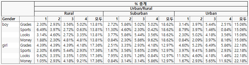

7. Urban/Rural을 % 총계 머리글 아래로 드래그합니다.
그림 9.22 테이블에 추가된 "Urban/Rural"
Urban/Rural Added to the Table
지방, 교외 및 도시 지역에 사는 소년의 경우 스포츠가 인기에 가장 중요한 요인임을 알 수 있습니다. 지방, 교외 및 도시 지역에 사는 소녀의 경우에는 외모가 인기에 가장 중요한 요인입니다.
