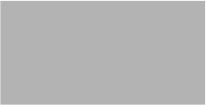

그림 7.9 창 결합 옵션
Combine Windows Options
7. 확인을 클릭합니다.

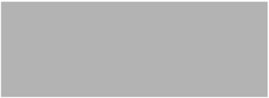

두 개의 보고서가 하나의 창으로 결합됩니다. 히스토그램 중 하나에서 막대를 선택하면 결과 이변량 그래프에 선택한 데이터가 표시됩니다.
참고:
• Windows에서 보고서를 결합하려면 JMP 창의 오른쪽 하단에 있는 "배열 메뉴" 옵션에서 창 결합을 선택해도 됩니다.
• 그래프와 통계량을 함께 표시하려면 빨간색 삼각형 메뉴에서 보고서 보기 > 전체를 선택합니다.
그림 7.10 결합된 창
Combined Windows
