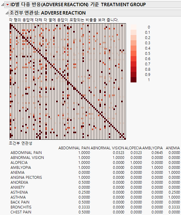

8. "범주형"의 빨간색 삼각형을 클릭하고 조건부 연관성을 선택합니다.
그림 3.31 조건부 연관성 보고서(일부)
Conditional Association Report (Partial Report)
조건부 연관성 행렬은 다른 반응이 있다고 가정할 때 하나의 부작용이 있을 조건부 확률을 제공합니다. 확률은 모든 그룹을 대상으로 합니다. 환자가 복통(ABDOMINAL PAIN)이 있다고 가정할 때 비정상 시력(ABNORMAL VISION)일 확률은 0.0323입니다.
팁: 히트맵을 커서로 가리키면 조건부 확률이 표시됩니다.

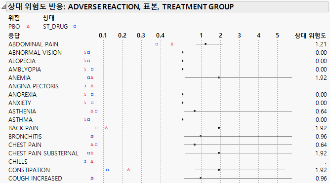

9. "범주형"의 빨간색 삼각형을 클릭하고 상대 위험도를 선택합니다.
10. 창에서 PBO를 선택하고 확인을 클릭합니다.
창에서 "상대 위험도" 보고서를 마우스 오른쪽 버튼으로 클릭하고 열별 정렬을 선택합니다.
11. 상대 위험도를 선택하고 확인을 클릭합니다.
그림 3.32 상대 위험도 보고서(일부)
Relative Risk Report (Partial Report)
"상대 위험도" 옵션은 서로 다른 응답의 상대 위험도를 그룹화 변수의 각 수준에 대한 위험비로 계산합니다. 기본 "상대 위험도" 보고서에는 응답 이름, 그룹화 변수의 각 수준에 대한 위험 비율, 95% 신뢰 구간의 상대 위험도 그림 및 상대 위험도 추정값이 나열됩니다. 여기서 처리 그룹별 부작용의 상대 위험도를 비교할 수 있습니다. 감염(INFECTION)의 상대 위험도는 ST_DRUG에 비해 PBO가 5.7배 더 큽니다. 그러나 신뢰 구간이 매우 넓고 상대 위험도 1.0을 포함합니다. 그룹화 변수의 각 수준에 대해 위험이 같을 때 상대 위험도 1.0이 발생합니다.
마우스 오른쪽 버튼을 클릭하고 열 > 95% 하한 및 열 > 95% 상한을 선택하면 상대 위험도 추정값의 95% 신뢰 구간이 보고서 테이블에 추가됩니다.
