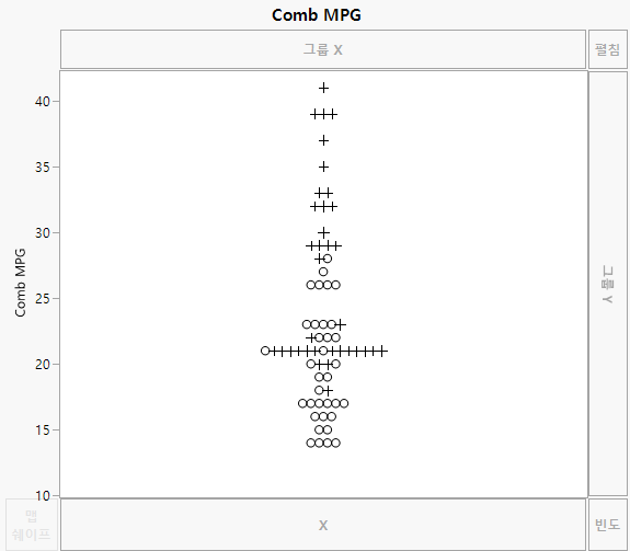

3. Comb MPG(결합 갤런당 마일 수)를 선택하여 Y 영역으로 드래그합니다.
그림 3.4 결합 MPG의 초기 그래프
Initial Graph of Combined MPG
데이터 테이블의 행에 표식이 할당되어 있으므로 점이 해당 표식으로 나타납니다. 각 행의 Comb MPG 값이 세로 축의 해당 값에 표시됩니다. Comb MPG 값이 동일한 관측값에 해당하는 점이 과다하게 표시되지 않도록 JMP에서 자동으로 점을 지터링합니다.

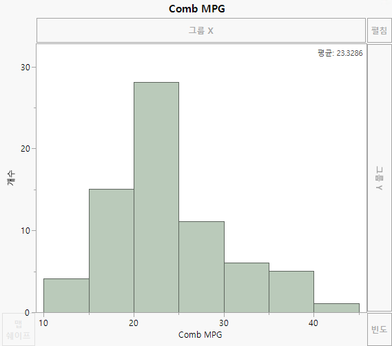

히스토그램을 표시하면 분포를 보다 명확하게 파악할 수 있습니다.
4. 히스토그램 아이콘 Image shown here을 클릭합니다.
히스토그램을 세로로 표시하기 위해 Comb MPG를 X 영역으로 이동해야 합니다.
5. Y 축에서 Comb MPG를 커서로 가리킵니다. 커서가 손 모양으로 바뀝니다. Comb MPG를 선택하여 X 영역으로 드래그합니다.
6. 캡션 상자 아이콘 Image shown here을 클릭하여 평균 Comb MPG를 그래프에 표시합니다.
그림 3.5 결합 MPG의 히스토그램
Histogram of Combined MPG
히스토그램에서는 Comb MPG가 약 10에서 45 사이의 넓은 범위에 있음을 보여 줍니다. 그러나 많은 자동차의 주행 거리가 15에서 30 사이입니다. 평균 MPG는 23.3286입니다.

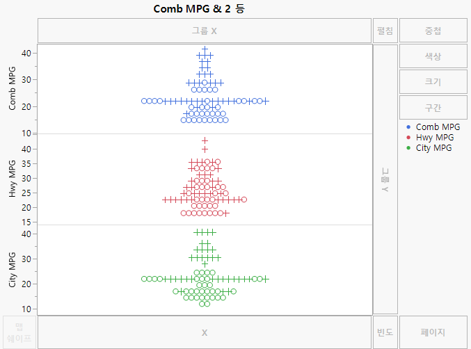

2. City MPG, Hwy MPG, Comb MPG를 선택합니다.
3. Y 영역을 커서로 가리키고 Shift 키를 누른 상태로 Y 영역을 클릭합니다.
그러면 City MPG, Hwy MPG, Comb MPG에 대한 개별 Y 축이 생성됩니다.
그림 3.6 개별 Y 영역 축이 있는 MPG 변수
MPG Variables with Separate Y Zone Axes
오른쪽 범례에는 운전 유형에 따라 표식에 색상이 지정되어 있습니다.
팁: 운전 유형에 할당된 색상을 변경하려면 범례에서 표식을 마우스 오른쪽 버튼으로 클릭합니다.

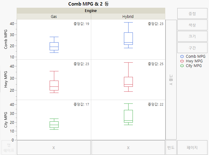

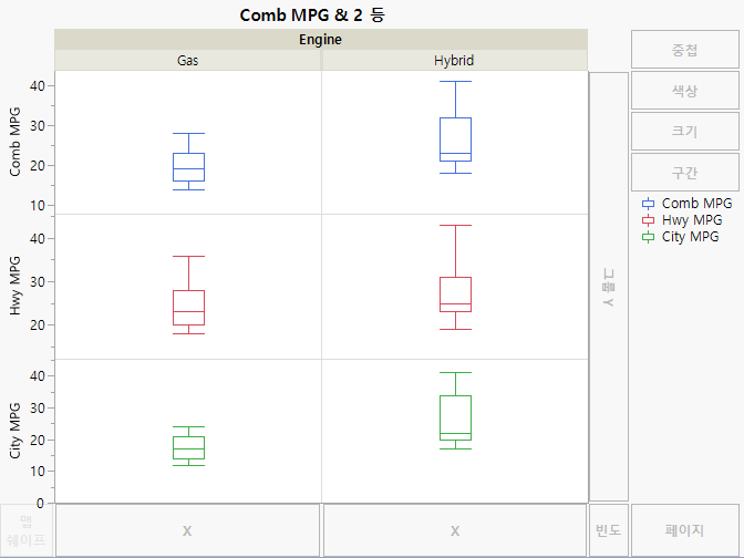

4. Engine을 "그룹 X" 영역으로 드래그합니다.
5. 상자 그림 아이콘 Image shown here을 클릭합니다.
그림 3.7 엔진 유형별 MPG 변수의 상자 그림
Box Plots of MPG Variables by Engine Type
상자 그림에는 분포가 매우 압축된 형태로 표시됩니다. 연구에서 세 가지 유형의 MPG 값 모두 가스 차량이 하이브리드 차량보다 상당히 낮음을 알 수 있습니다. 두 City MPG 상자 그림의 중앙에 있는 가로선을 통해 중앙값 차이가 갤런당 약 5마일이라고 추정할 수 있습니다. 그러나 캡션 요소를 사용하면 확실히 알 수 있습니다.
6. 캡션 상자 아이콘 Image shown here을 클릭합니다.
7. 그림 왼쪽의 "캡션 상자" 옵션에 있는 "요약 통계량" 목록에서 Comb MPG, Hwy MPG, City MPG에 대한 중앙값을 선택합니다.
그림 3.8 캡션이 있는 MPG 변수의 상자 그림
Box Plots of MPG Variables with Captions
City MPG 중앙값은 가스 엔진의 경우 17이고 하이브리드 엔진의 경우 22입니다.

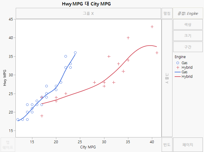

2. City MPG를 선택하여 X 영역으로 드래그합니다.
3. Hwy MPG를 선택하여 Y 영역으로 드래그합니다.
4. Engine을 선택하여 중첩 영역으로 드래그합니다.
그림 3.9 엔진 유형별 Hwy MPG와 City MPG
Hwy and City MPG by Engine Type
각 엔진 유형(Gas, Hybrid)에 대해 평활기가 나타납니다.
팁: 선 특성(색상, 너비 등)을 변경하려면 범례에서 선을 마우스 오른쪽 버튼으로 클릭합니다.
5. 적합선 아이콘 Image shown here을 클릭합니다.
각 엔진 유형에 대해 평활기가 제거되고 예측 평균의 신뢰 대역과 함께 최소 제곱선이 추가됩니다.
팁: y = x 선을 추가하려면 그래프를 마우스 오른쪽 버튼으로 클릭하고 사용자 정의 > + > 템플릿 > Y Function을 선택합니다. _function_of_x_를 y = x로 바꾸고 확인을 클릭합니다.
6. City MPG 값이 가장 작은 "o" 주위를 직사각형 형태로 드래그하고 데이터 테이블의 "행" 패널에서 선택된 행 수를 확인합니다.

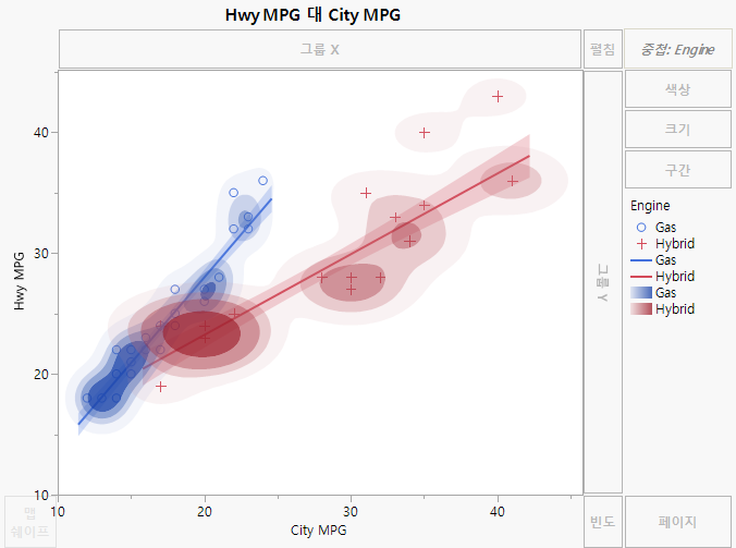

두 행이 이 표식으로 나타납니다. 다른 표식에 대해서도 과다 표시가 발생하는지 확인할 수 있습니다. 관측값이 과다 표시된 경우, 즉 여러 관측값이 그림에 단일 점으로 나타나는 경우 밀도 등고선 그림을 통해 점의 밀도를 확인할 수 있습니다.
7. 등고선 아이콘 Image shown here을 그래프로 드래그합니다.
등고선 아이콘을 그래프로 드래그해도 각 엔진 유형에 대한 적합선이 유지됩니다.
그림 3.10 엔진 유형별 Hwy MPG와 City MPG의 밀도 등고선
Density Contour for Hwy and City MPG by Engine Type
등고선은 연구에서 두 엔진 유형 모두 MPG 값이 높은 차량보다 MPG 값이 낮은 차량이 더 많음을 나타냅니다.
