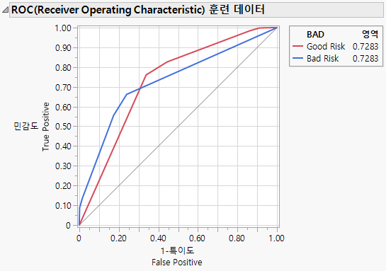

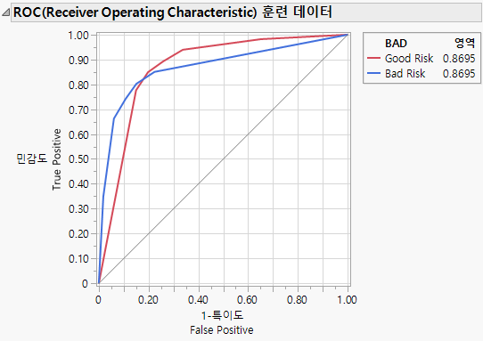

두 모형의 ROC 곡선을 시각적으로 비교해 봅니다. 왼쪽 모형은 결측값 정보화를 사용한 모형이고 오른쪽 모형은 결측값 정보화를 사용하지 않은 모형입니다.
그림 4.15 결측값 정보화를 사용한 모형의 ROC 곡선(왼쪽)과 결측값 정보화를 사용하지 않은 모형의 ROC 곡선(오른쪽)
ROC Curves for Models with (Left) and without (Right) Informative MissingROC Curves for Models with (Left) and without (Right) Informative Missing
결측값 정보화를 사용한 모형의 AUC(곡선 아래 면적) 값 0.8695가 결측값 정보화를 사용하지 않은 모형의 AUC 값 0.7283보다 높습니다. 반응 수준이 두 개뿐이므로 각 모형의 ROC 곡선은 서로 다른 모형을 반영하고 AUC가 같습니다.
참고: AUC는 결측값 정보화를 사용하지 않은 모형에 대해 표시되는 것과 다를 수 있습니다. 결측값 정보화를 사용하지 않는 경우 결측 행이 분할 측면에 랜덤 할당됩니다. 분석을 다시 실행하면 결과에 약간 차이가 있을 수 있습니다.
