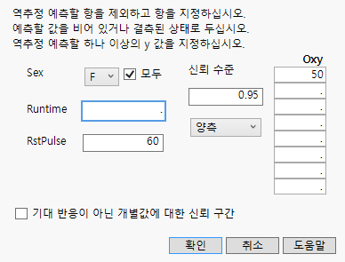

6. "반응 Oxy"의 빨간색 삼각형을 클릭하고 추정값 > 역추정 예측을 선택합니다.
7. Runtime 값을 예측해야 하므로 해당 값을 삭제합니다.
8. Sex 옆의 모두를 선택하여 Sex의 모든 수준에 대한 Runtime을 추정합니다.
9. RstPulse의 평균을 60으로 바꿉니다.
10. Oxy에 "50"을 입력합니다.
그림 4.53 역추정 예측 규격

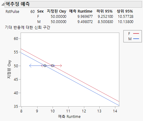

그림 4.54 다중 회귀 모형에 대한 역추정 예측 보고서
Inverse Prediction Report for a Multiple Regression Model
"역추정 예측" 보고서에는 남녀 모두에 대한 Runtime 예측값이 포함되어 있습니다. 이 그림에서는 RstPulse가 60일 때 여성 및 남성에 대한 선형 적합을 보여 줍니다. 여성과 남성의 95% 신뢰 구간은 각각 빨간색과 파란색으로 표시됩니다.
