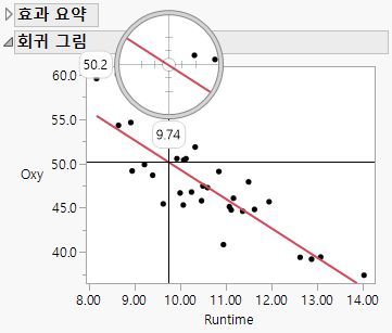

아래 설명된 대로 십자기호 도구를 사용하여 회귀 그림에서 평균 Oxy 값이 50이 되는 Runtime의 근사값을 산출합니다.
6. 도구 > 십자기호를 선택합니다.
7. 예측선을 클릭한 후 십자기호 도구를 드래그하여 Oxy = 50에 대한 역추정 예측을 찾습니다.
그림 4.50 회귀 그림: Runtime의 함수로 표시되는 Oxy
Regression Plot Oxy as a Function of Runtime
회귀 그림에서 Oxy 값이 약 50이 되는 경우의 역추정 예측은 Runtime 값이 약 9.7이라고 추정할 수 있습니다.

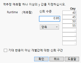

8. "반응 Oxy"의 빨간색 삼각형을 클릭하고 추정값 > 역추정 예측을 선택합니다.
Figure 4.51에 표시된 대로 Oxy 값 4개를 입력합니다.
9. 확인을 클릭합니다.
그림 4.51 완료된 역추정 예측 규격 창
Completed Inverse Prediction Specification Window

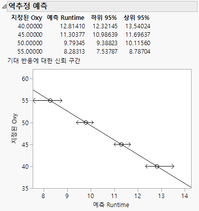

"역추정 예측" 보고서에는 지정된 각 Oxy 값에 해당하는 예측 Runtime 값이 제공됩니다. 또한 평균 반응을 얻는 것과 관련하여 Runtime 값에 대한 95% 신뢰 상한 및 하한도 보고서에 표시됩니다.
그림 4.52 역추정 예측 보고서
Inverse Prediction Report
Oxy 값이 50이 되는 예측 Runtime은 9.7935입니다. 이 값은 회귀 그림을 사용하여 찾은 근사 Runtime 값 9.7에 가깝습니다. "역추정 예측" 보고서에는 Oxy와 Runtime 간의 선형 관계 및 역추정 예측 신뢰 구간을 보여 주는 그림도 제공됩니다.
