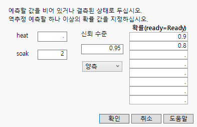

2. "ready에 대한 명목형 로지스틱 적합" 옆의 빨간색 삼각형을 클릭하고 역추정 예측을 선택합니다.
3. heat의 값을 삭제합니다.
heat의 예측값을 찾아야 하므로 heat 값을 비워 둡니다.
4. soak에 2를 입력합니다.
soak가 2일 때 가열 시간을 예측하려고 합니다.
5. "확률" 아래의 처음 두 행에 0.9와 0.8을 입력합니다.
그림 12.7 역추정 예측 규격 창
The Inverse Prediction Specification Window
6. 확인을 클릭합니다.

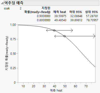

그림 12.8 역추정 예측 보고서
Inverse Prediction Report
soak가 2일 때 주괴 시작 준비가 완료될 확률이 90%인 heat의 예측값은 39.60이며, 32.09 ~ 57.29의 95% 신뢰 구간을 같이 가집니다. soak가 2일 때 주괴 시작 준비가 완료될 확률이 80%인 heat의 예측값은 49.49이며, 39.90 ~ 78.71의 95% 신뢰 구간을 같이 가집니다.
