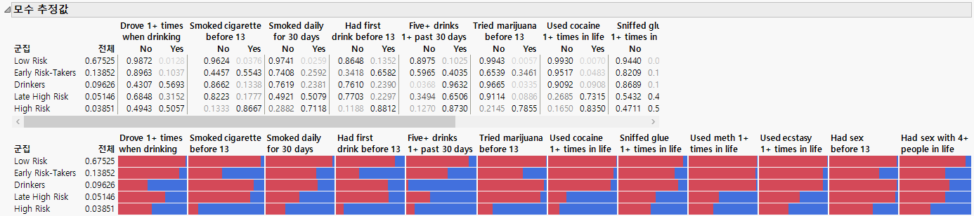

그림 16.3 모수 추정값 보고서(일부)
Partial Parameter Estimates Report
Figure 16.3에서는 분석의 처음 8개 변수에 대한 모수 추정값을 보여 줍니다. 보고서 창에 새 군집 이름이 나타납니다.

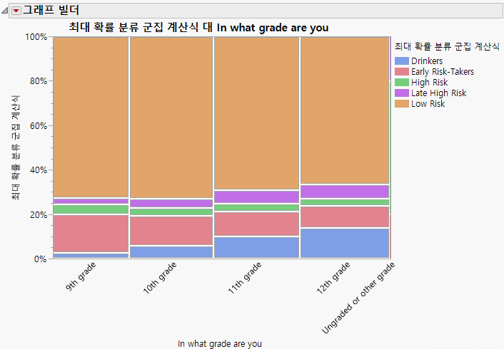

그림 16.4 소속 군집 대 학년의 모자이크 그림
Mosaic Plot of Cluster Membership versus Grade Level
대부분의 응답자가 "Low Risk" 군집에 속한다는 것을 알 수 있습니다. "Drinkers" 라벨이 지정된 계층은 학년이 올라갈수록 더 많은 응답자를 포함합니다.
