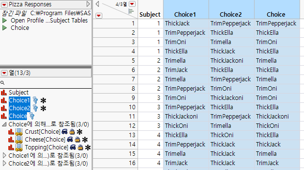

3. Pizza Responses.jmp에서 Choice1, Choice2 및 Choice 열을 선택한 다음 마우스 오른쪽 버튼을 클릭하고 연결 참조 > Pizza Profiles.jmp를 선택합니다.
선택한 열이 Pizza Profiles.jmp의 ID 열에 연결됩니다.
그림 6.37 가상으로 결합된 데이터 테이블의 선택된 열

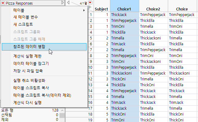

5. 데이터 테이블 이름 옆의 빨간색 삼각형을 클릭하고 참조된 데이터 병합을 선택합니다.
그림 6.38 참조된 데이터 병합

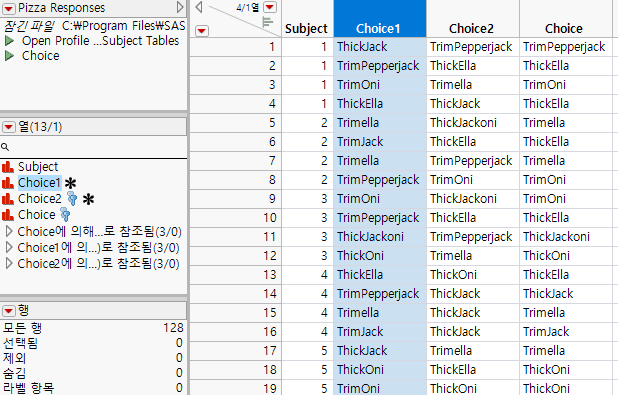

선택된 열이 병합되었다는 메시지가 표시됩니다. 열 목록에서 Choice1에 표시되던 가상 결합 아이콘은 더 이상 표시되지 않습니다. 연결 참조 열 특성이 제거되었습니다.
그림 6.39 병합된 데이터
Merged Data
